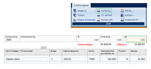

Uppdaterad konteringsfunktion i flera bilagor
I denna version har vi fokuserat på funktionalitet i bilagor och dess konteringsfunktion. Vi har lagt till möjlighet till ”Kontering” och/eller ”Kontera differens” i ett flertal bilagor som tidigare saknat denna möjlighet samt sett över vissa bilagors befintliga konteringsfunktion. Kontering bör användas när hela bilagans belopp ska konteras men fungerar normalt på samma vis som kontera differens om inget belopp finns på kontot.

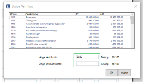

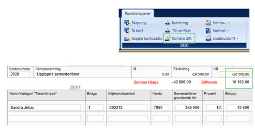

Om det däremot ska stämmas av mot redan bokfört saldo (UB) kan du som användare i stället välja att endast kontera differensen mellan bilagans värde och det redan bokförda.
Konteringsfunktionen har normalt föreslagna konton och kan ha både föreslaget balanskonto och resultatkonto, exempelvis 3740, men du kan där som användare ange vilket eller vilka konton som du vill använda.

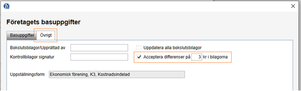

Möjlighet att acceptera mindre differenser i bilagorna
Vi har i denna version skapat en möjlighet för er användare att klarmarkerade bilagor som har mindre differenser och visuellt är ”klara” och grönmarkerade i bilagelisten. Denna funktion hittar du under Basuppgifter – Företagsuppgifter och Övrigt. I rutan anger du hur stor differens som ska accepteras i exemplet nedan så är acceptansnivån för differens högst tre kronor.

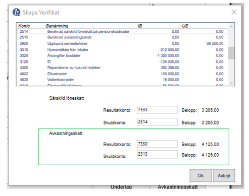

Utökad konteringsfunktion i bilaga 2514
I denna version har vi utökat konteringsfunktionen i bilaga 2514 till att både kunna kontera särskild löneskatt och avkastningsskatt. Tidigare kunde konteringsfunktionen endast kontera delen för särskild löneskatt.

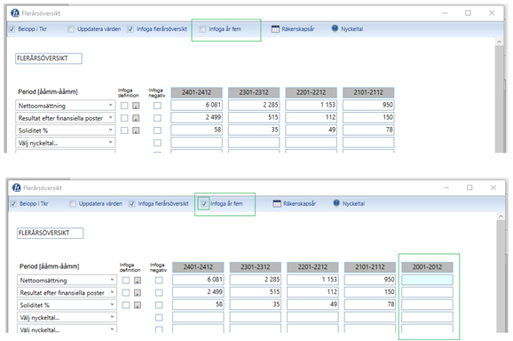

Infoga ”år fem” i flerårsöversikten
Det fjärde året före beskattningsåret i flerårsöversikten är numera dolt i nya filer, du kan dock som användare enkelt infoga detta genom att bocka i rutan för Infoga år fem.
